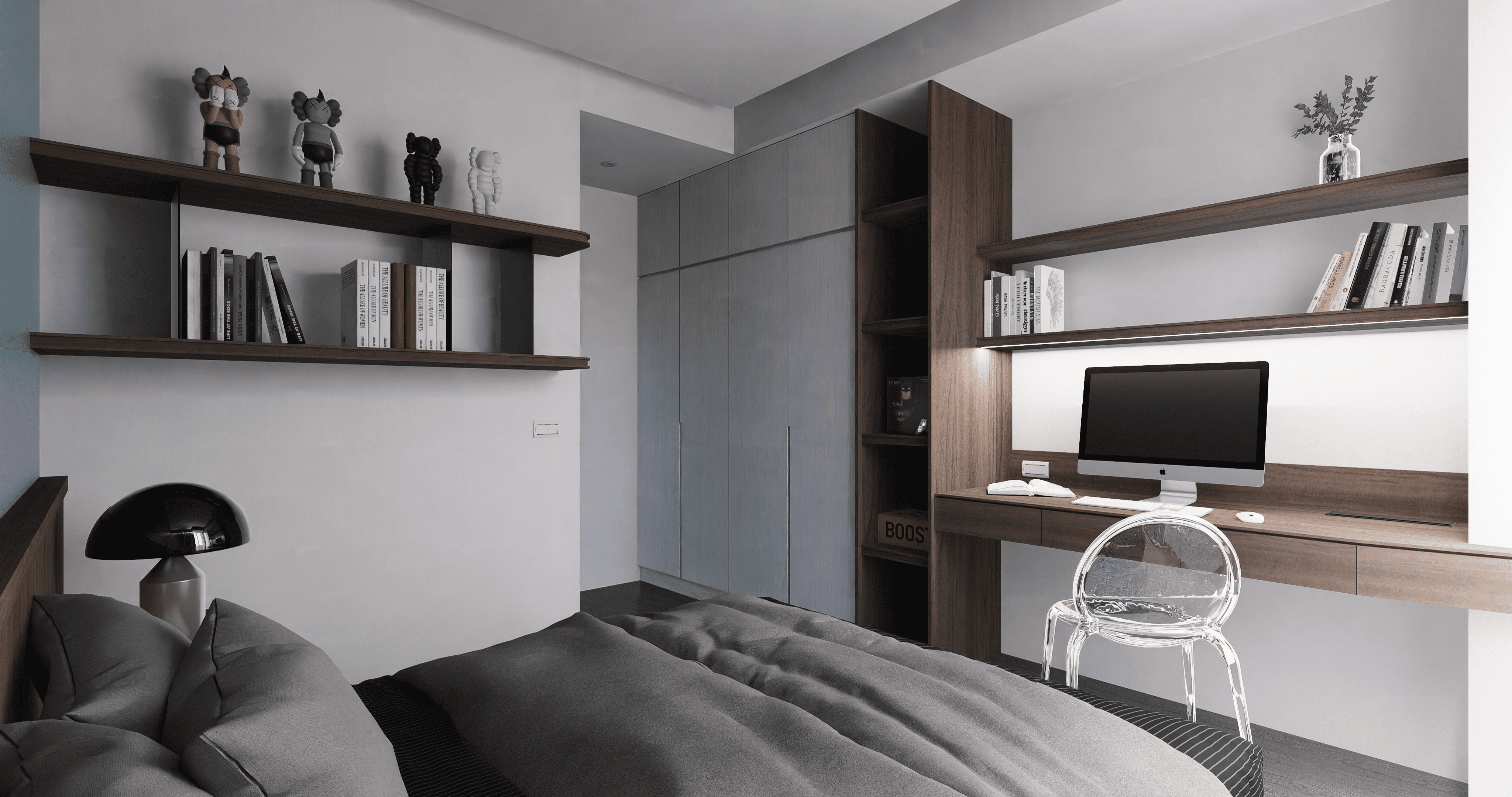

白色櫃子地方很嚴重
開了兩點透視
以傳送~
场景文件指:drs文件所在的一整个文件夹。
麻烦重新发送一下吧~
好 我用google共享雲端給您
以共享
检查了一下,主要是因为这个空间里只有一个很小的窗户,没有自然光,只通过曝光来给画面增加亮度。
问题产生的原因类似于↓
- 建议尝试降低曝光度,增加一些人工光、空间自然光的入口,让更多光线进入场景。
这个是我在窗口加了一个亮度为10的面光源之后的出图
了解! 謝謝
